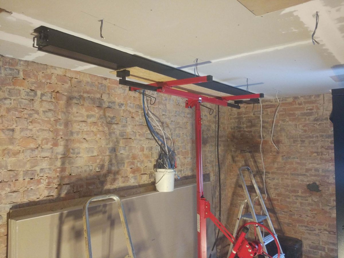

Do sufitu podwieszanego przykręciłem płyty gipsowe, do nich tą gumę na całej powierzchni, i na wierzch ponownie płyta gipsowa. Taka kanapka ,widać gumę pomiędzy płytami na zdjęciu z miarką. Oprócz tego dałem ją w kawałkach wszędzie na łączeniach stelaży, płyty gipsowej, ściany, belek. Gdzie się dało, nie kupowałem dedykowanych akustycznych wieszaków i podobnych akcesoriów. Na fotce z przed dwóch tygodni pierwszy arkusz gumy w trakcie montażu... Ehh, łatwo nie było. Ciężkie to, wygina się, ostro się namordowałem. Ten podnośnik do płyt ponownie zrobił robotę.

Podobne patenty stosuje się w starych kamienicach przy remoncie podłóg drawnianach. Ja zastosowałem podkłady akustyczne pod panele, wyszły taniej a EPDM dałem tylko pod belki i inne ciężkie elementy konstrukcyjne.

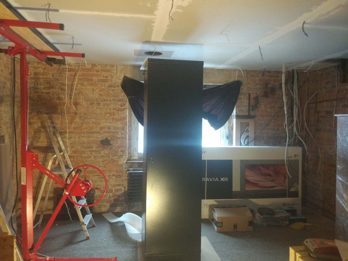

Święta, święta i po świętach. Mój szef jednak zaplanował wszystkim (zapowiedziany kilka miesięcy wcześniej) gwiadkowy urlop  i wracam do pracy dopiero 10 stycznia. Tak więc trzeba zakasać rękawy i podgonić temat jaskini, w końcu mam trochę więcej czasu. TV już czeka na montaż. Patrząc na pudło... Mogłem brać 85" 😄

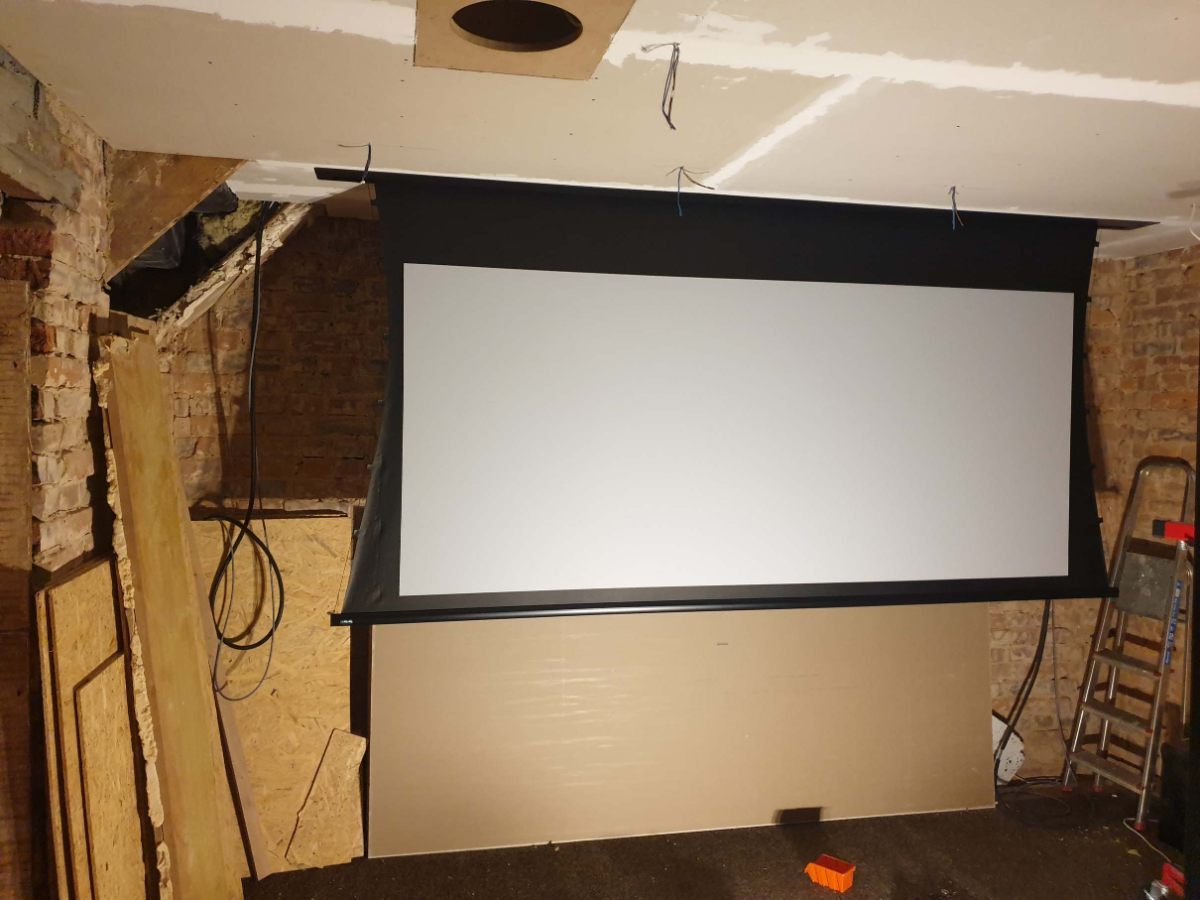

Sufit skończony. Uff... może jeszcze gdzieś będę musiał przeszlifować łączenia (poprawki), ale nie wiem czy jest sens się bawić jak będę przyklejał na całość na końcu
Obudowy przednich atmosów wyregulowałem, wypoziomowałem i przykręciłem od środka do stelaży podwieszanego sufitu. Jeszcze tylko objadę wszystkie szczeliny (obudowy atmos-płyta GK; ściana-płyta GK) klejem elastycznym "Mamut", ale to już kosmetyka.
I pora na montaż ekranu. Znowu ten czerwony wózek niezastąpiony.
Ekran podłączony, tak wygląda. Powinien się więcej rozwinąć bo płaciłem za 60cm pasa rozbiegowego a jest 30cm. Sprawdzę czy chodzi tylko o krańcówkę czy błąd w wykonaniu... 😞

No szybko… jeszcze nie masz wszystkiego a ekran już wisi. Szybko Ci się zabrudzi pod wpływem dalszych prac. Ekran i projektor to dwie rzeczy najbardziej nie lubiące syfu. Trzeba było zaczekać aż wszystko będzie skończone i w tedy go podłączyć. Ale kto Ci zabroni😉
ps O masakra😮😮😮 oddałbym go….
30 cm niby nie dużo ale jednak w Kinie robi mega ważna robotę…
Zamocowałem go już żeby nie przeszkadzał bo ciągle go przenosiłem z jednego końca pokoju na drugi. Ciężko znaleźć miejsce na takie ponad 3m ustrojstwo. 🙂 Najgorsze prace jeśli chodzi o syf już z mną, ale luz, konsola już jest zasłonięta folią, miałem to w planie od początku.

Nie dobijaj mnie... Ja też takiego nie chcę. Przypomnę że pierwotnie taki zamówiłem, ale mnie tutaj naprostowaliście i po kontakcie kilka godzin od złożenia zamówienie, dopłacie kilkaset złotych, TOP miał być wydłużony. Czekam na spokojnie na odpowiedź sprzedawcy. Całe szczęście czas mnie w tym przypadku nie goni bo nie mam proja. Może na przyszłą gwiazdkę kupię coś porządnego, do tego czasu nowy TV będzie musiał być samodzielnym źródłem obrazu.

O kurcze. To by było słabe. Przy pierwszym wyjeździe powinien wyjść na maxa. Ale może tu akurat na "szczęście" jest inaczej.
No słabe... U mnie w domu wszyscy czekali niemal do północy jak go w końcu uruchomię i są zachwyceni i bo sam w sobie efekt robi. Zobaczymy co Kraftmann zaproponuje.
Kraftmann ta firma akurat mi się źle kojarzy. Ale nie skreślajmy jej u Ciebie.
