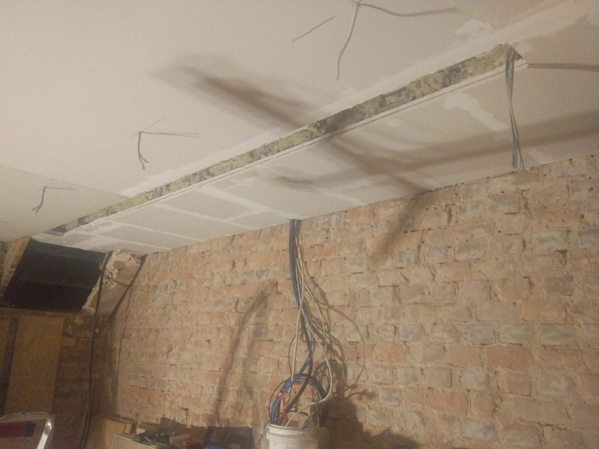

Wracając do mojej jaskini... Strasznie mi się przeciąga ten remont. Życie, niestety czasem są sprawy ważniejsze. No ale coś tam dłubię ile mogę, czasem do 2-3 w nocy bo już nie hałasuję udarem i nie przeszkadzam domownikom.
Sufit od strony TV niemal gotowy. Wnęka pod ekran w zabudowie ukończona, w jej wycięciu widać kanapkę z której składa się sufit. Pomiędzy płytami GK są arkusze gumy 3mm.
Witaj
Chciałem się zapytać dlaczego zastosowałeś tą 3mm gumę pomiędzy kartongipsem ?Czy jest to jakiś techniczny zabieg odnośnie basu?
To element izolacji akustycznej od piętra wyżej gdzie mamy wspólną przestrzeń wspólną. Kuzyn (instalator kina) zaproponował mi to rozwiązanie jak bardzo skuteczne. Za pochłanianie basu odpowiada wyżej 40mm mata akustyczna, a nad płytą OSB (którą widać w dnie wycięcia pod ekran), 20cm wełny mineralnej pomiędzy belkami. Nie jestem specem od akustyki, zdałem się na jego sugestie i na to co jest dostępne w Polsce bo on w Kanadzie działa.

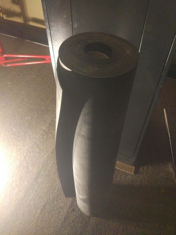

Skąd ta guma?
To zwykła rolka gumy SBR 3mm x 1,2m x 10m. Kupiłem takie dwie do jaskini, dostępność bezproblemowa np. tu

Przypomnij bo chyba przegapiłem do czego używałeś tej gumy ?
7 minut temu, fetek napisał:
i nowe zasilnie łazienki plus cała wykończeniówka i mam na to maksymalnie 3 tygodnie.
Haha, trzy miesiące by było ciężko 🙂 Chyba że masz ekipę typu "Nasz nowy dom" Dowborowej to luz. Ja sam dziubię, niestety krezusem nie jestem. I tak wydałem na wszystko już o wiele więcej niż powienienem.
Do sufitu podwieszanego przykręciłem płyty gipsowe, do nich tą gumę na całej powierzchni, i na wierzch ponownie płyta gipsowa. Taka kanapka ,widać gumę pomiędzy płytami na zdjęciu z miarką. Oprócz tego dałem ją w kawałkach wszędzie na łączeniach stelaży, płyty gipsowej, ściany, belek. Gdzie się dało, nie kupowałem dedykowanych akustycznych wieszaków i podobnych akcesoriów. Na fotce z przed dwóch tygodni pierwszy arkusz gumy w trakcie montażu... Ehh, łatwo nie było. Ciężkie to, wygina się, ostro się namordowałem. Ten podnośnik do płyt ponownie zrobił robotę.
