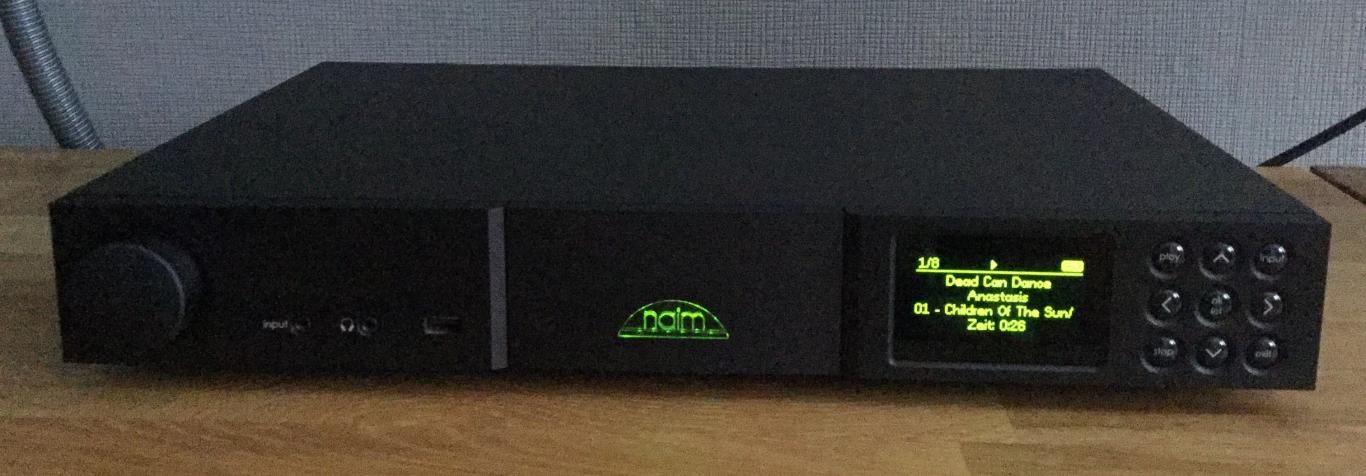

Witam. Panowie mam spory problem. Stalem sie posiadaczem NAC 172XS no i zachcialo mi sie zaktualizowac oprogramowanie. Podlaczylem wiec kompa i postepowalem jak nalezy krok po kroku. Niestety nie zauwazylem, ze zasilacz nie zostal polaczony do listwy no i psia krew bateria padla,a aktualizacja zostala przerwana. Probowalem ponownie, ale niestety bez skutku. Na wyswietlaczu widnieje komunikat "Firmware upgrade. Do not switch off".Program Naim Stremer Upgrader (system Mac OSX) wyswietla komunikat, ze system ARM zostanie ponownie zainstalowany, lecz niestety instalacja stoi w miejscu. Czy jest szansa na jakis twardy reset i przywrocenie ustawien fabrycznych czy pozostaje tylko rzgloszenie problemu u sprzedawcy?

Obawiam się że tylko serwis i to w Anglii. Pzdr.

Witam po raz kolejny. Môj NAC172XS odwiedził dzisiaj serwis MusicLine niedaleko Hamburga. Oprogramowanie zostało zainstalowane ponownie no i Naim już ładnie napędza Gibsony LP8. Obawiałem się tej wysyłki do UK i czasu oczekiwania. Tymczasem okazało się, że serwis Naima jak już wcześniej wspomniałem jest tu na miejscu w HH. Sprzedawca zaproponował odiór i przewóz przesyłki przez UPS do serwisanta w ramach udzielonej 12 miesięcznej rękojmii. Jednak ze względu na niewielką odległość serwisu od miejsca mojej pracy, zdecydowałem się odwiedzić serwis osobiście. Pojechałem bez umówionego terminu i bardzo mili Panowie z MusicLine Rosengarten zgodzili się mi pomóc. Wszystko odbyło się sprawnie i w ramach gwarancji. Tak więc oficjalnie zgłaszam akces w klubie Naima.
