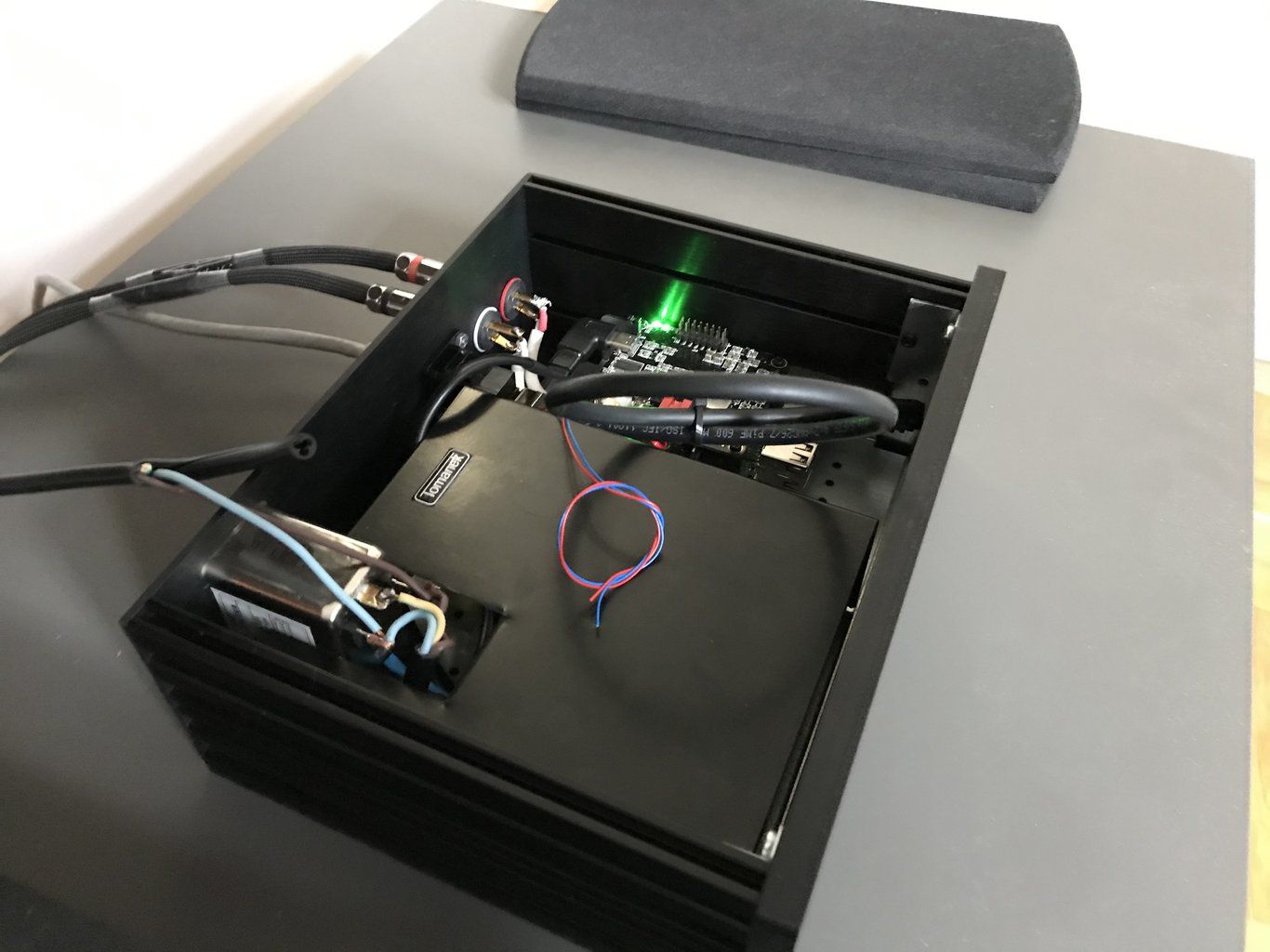

Mały update w kwestii mojego streamera. Pod linkiem zdjęcia tego co udało mi się do tej pory zrobić:
Nie zwracajcie uwagi na ten kabel zasilający. Czekam na bezpieczniki do gniazda zasilania, a chciałem przeprowadzić próbę generalną. ? Poza bezpiecznikami do kupienia mam jeszcze inny kabelek internetowy - z kątowymi wtyczkami. Te kabelki w kolorze niebieskim i czerwonym to wyprowadzenia do podświetlanego logo, które jeszcze przygotowuję. Umieszczę je centralnie na płycie czołowej.
McIntosh MA9000, McIntosh MCT500, ATC SCM40, Hijiri HCS-25, JCat USB XE + CM4, Roon, Synology DS1621+
Całego Tomanka wsadziłeś do środka? trochę szkoda miejsca ,jeszcze ten kabel od neta przyciąć,ale kierunek dobry.
Nie, samą górną skorupę + wnętrzności oczywiście, ale pozbawione gniazda do przewodu wyjściowego, bezpiecznika i włącznika.

Mam pytanie, jest jakiś sposób na wyłączenie lampek w nakładce i samej malinie? Przez perforowaną płytę górną w obudowie  przebija się zielone, intensywne światło z Allo… W nocy daje się we znaki ? Ogółem przerobiłem swoją obudowę. Ten cały gotowiec od Modushop nie do końca mi przypadł do gustu, więc wziąłem sprawy w swoje ręce. Po pierwsze obudowa była wyższa od mojego wzmacniacza i trochę się to gryzło. Przyciąłem aluminiowe ścianki boczne uzyskując wysokość obudowy równą około 6cm. Aluminiowy panel przedni i panel tylny zamieniłem na drewno - zamówiłem deskę dębową heblowaną o grubości 10mm. Wyrobiłem otwory na gniazda w panelu tylnym, a w panelu przednim zrobiłem miejsce na moje podświetlane logo. Obudowa cieszy oko, a malinka ucho ? W ciągu dnia przy lepszym świetle zrobię więcej zdjęć, by pochwalić się efektem końcowym ?
