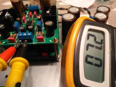

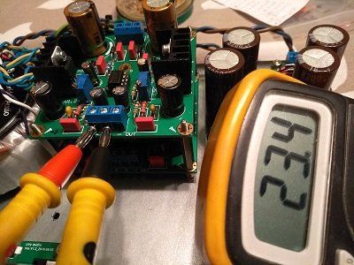

Mam problem z zasilaczem . Potrzebuję do testów , napięcie 7 V , czekając na zamówione płytki , chciałem skorzystać z jednej gałęzi zasilacza symetrycznego i pojawił się dziwny objaw . Zasilacz ustawiony na 7 V , po podaniu zasilania daje 23 V , jeżeli wyłączę i ponownie włączę , podaje 7 V i już tak zostaje .Po dłuższej przerwie , jest taki sam objaw .
Zasilacz ustawiony na 15 V działa prawidłowo
Mam taki zasilacz
A daj jakiś rezystor na wyjście. Tak by zawsze zasilacz był pod jakimś obciążeniem. Dla przykładu 1K
