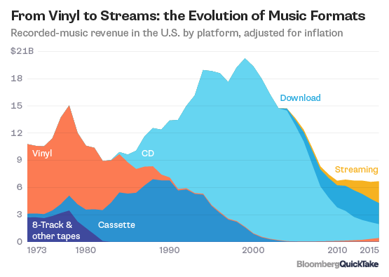

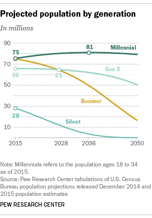

"Z czterech grup pokoleniowych Boomer i Gen-X mają najwięcej pieniędzy na sprzęt audio / muzyczny. Osoby z wyżu demograficznego osiągnęły wiek emerytalny i mają najwięcej czasu na słuchanie muzyki; Gen X działa i ma mniej czasu. Tysiąclecia stanowią dużą i rosnącą liczbę, ale generalnie są niechętne lub nie są w stanie wydawać na poziomie audiofilskim.
Osoby z wyżu demograficznego, podobnie jak ja, oraz dystrybutorzy muzyki z głębokimi kieszeniami (np. Universal, Warner itp.) „Poniosą koszty” początkowego kodowania MQA. Zarówno czas w rękach, jak i życie stają się coraz krótsze, Boomers są na rynku w celu uzyskania najlepszej jakości dźwięku, ale bez inwestycji / kosztów ograniczonej biblioteki wynajmów."
