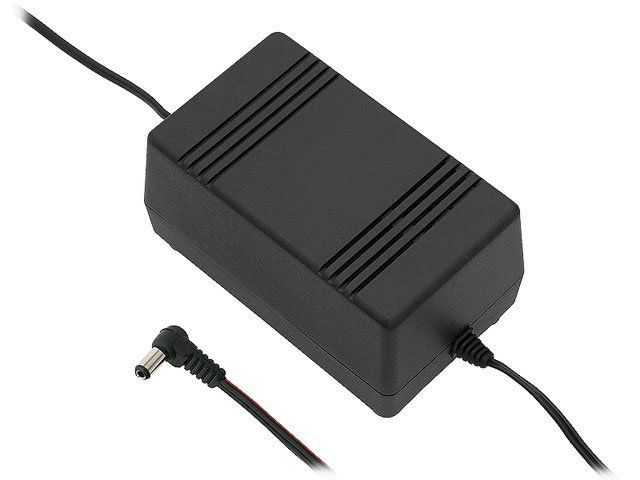

Panowie, krótkie pytanie.
Czy zasilacz jak na linku poniżej nadaje się do celów audio:
Zasilacz stabilizowany transformatorowy.
Model: Abasco
Napięcie wyjściowe: 5V DC.
Prąd wyjściowy: 3A.
Zasilanie: 230V -50Hz.
Wtyk: 2,1x5,5mm.
Polaryzacja: plus w środku wtyczki +)-
Długość przewodu: ok 1,2m
Wymiary obudowy:
- szerokość: 71mm
- wysokość z nóżkami: 68mm
- długość: 115mm
Konkretnie chciałbym tym zasilaczem zastąpić zasilacz impulsowy 5V/1A jaki jest dołączony do karty dźwiękowej E-MU 0404 USB. Oryginalny zasilacz impulsowy trochę skwierczy i mam wrażenie, że chyba dogorywa. Poza tym tak z ciekawości chciałbym się przekonać czy jakakolwiek zmiana w dźwięku nastąpi po zamienieniu impulsowego zasilania na zasilanie transformatorowe.

Zwróć się do firmy Abasco ([email protected]  , firma z Otwocka) z prośbą o udostępnienie i możliwość opublikowania tu schematu tego zasilacza. Bez schematu raczej trudno będzie znaleźć osobę, która będzie w stanie wypowiedzieć się  na temat tego urządzenia, posiłkujac się tylko podanymi przez Ciebie parametrami.

Za cene 100zł nie ma cudów.
Trafo pewnie ze 20W. Najzwyklejsza stabilizacja na tranzystorze za 2zł
Tomanek też w tej cenie ma takie zasilacze, tyle to jest warte.

Oryginalny zasilacz miał 5V/1A więc jakieś kombinacje ze zrównoleglaniem to szukanie kłopotów, ten 1A można spokojnie uzyskać z pojedynczego układu scalonego.
Z doświadczenia - te gotowe typu "czarna kostka" robione są pod kątem oszczędzania na każdym elemencie więc pewnie lepiej będzie kupić osobno jakieś trafko, płytkę z gotowcem do polutowania i załatwione. Był podobny wątek niedawno temu.

Ok, Panowie. Dzięki za kilka słów.
Ogólnie dowiedziałem się mało, ale to zawsze coś. Nie wiadomo co jest wewnątrz w zasilaczu jaki podlinkowałem więc nie ma pewności, że nadaje się do audio zamiast fabrycznej  impulsówki.
Zasadniczo to chciałbym wiedzieć, czy ten zasilacz transformatorowy z pierwszego postu można bez problemu podpiąć do E-MU 0404 USB bez ryzyka uszkodzenia sprzętu, spalenia czegokolwiek itp.
Fabryczny zasilacz impulsowy dość mocno się grzeje. Grzał się tak odkąd pamiętam czyli od nowości. Czy gdybym podpiął zasilacz impulsowy 5V/więcej niż fabryczne 1A to wówczas zasilacz grzałby się mniej?
Skąd wiadomo co jest w zasilaczach typu Tomanek? Czy to co tam siedzi uzasadnia ich cenę. Mam wrażenie, że jest mocno wygórowana.

Przemyślałem sprawę i nie będę kupował zasilacza transformatorowego. Utwierdziła mnie w tej decyzji lektura podlinkowanego powyżej tematu o grzebaniu w środku E-MU 0404 USB. Jak obecny zasilacz skończy żywot to zostanie zamieniony na nową impulsówkę 5V/1A, jakich na rynku dość sporu.
