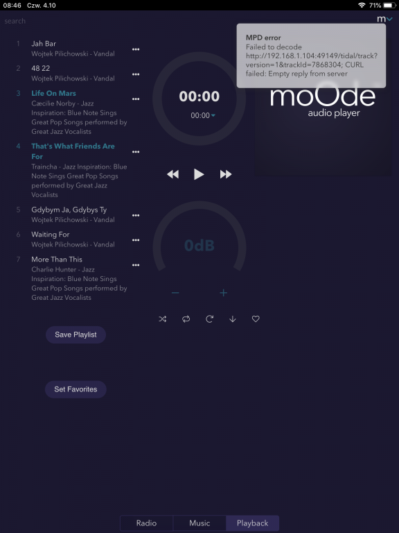

Podpowie ktoś jak ustawić stały IP w moode 4.3 ? Bo na ta chwile nie chce mi to chodzić.
Zaloguj się, aby zobaczyć treść (możliwe logowanie za pomocą ) post-24931-0-97486200-1538636054_thumb.png
No.masz static. Teraz jeszcze adres główny routera musisz wpisać i DNS taki sam jak główny routera
Statyczne IP lepiej ustawiać na routerze dla swojej sieci domowej. Co do konfiguracji maliny tak jak pisze Venom200 dodaj adres bramy (routera) i DNS. Błąd, który pokazałeś na drugim screenie mało mówi. Wnioskuję, że TIDAL nie gra po zmianie na statyczne IP ?
Gateway to brama masz tam wpisać adres routera to samo Primary DNS wpisać adres routera.
i skąd masz ten 192.168.1.104? jeśli sobie go sam wymyśliłeś zresetuj oba urządzenia.
Zaloguj się, aby zobaczyć treść (możliwe logowanie za pomocą ) Edytowane przez bl4ck
Ten adres 192.168.1.104 - to adres który chce aby miał na stałe Moode/Malinka.
Zresetować czyli uruchomić ponownie - czy reset ustawień?
Niestety z sieciami nie mam do czynienia wiec stad te głupie pytania :)
Reset urządzeń, to jeśli chcesz 104 musisz być pewny ze żadne inne urządzenie tego ip nie ma już przypisanego aktualnie.
Ta metoda jest na pół gwizdka bo "profesjonalnie" powinieneś w ustawieniach routera przypisać stałe ip dla swojego urządzenia na podstawie mac'u, wtedy DHCP możesz mieć na auto a router i tak przypisze ci określone wcześniej ip.

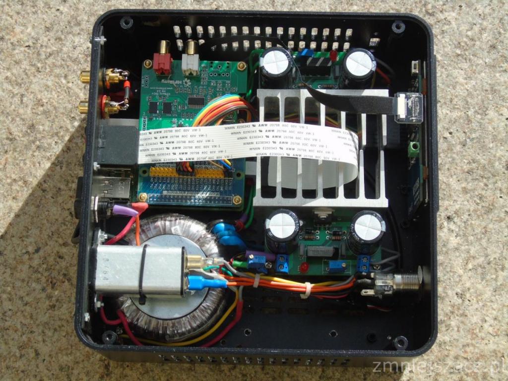

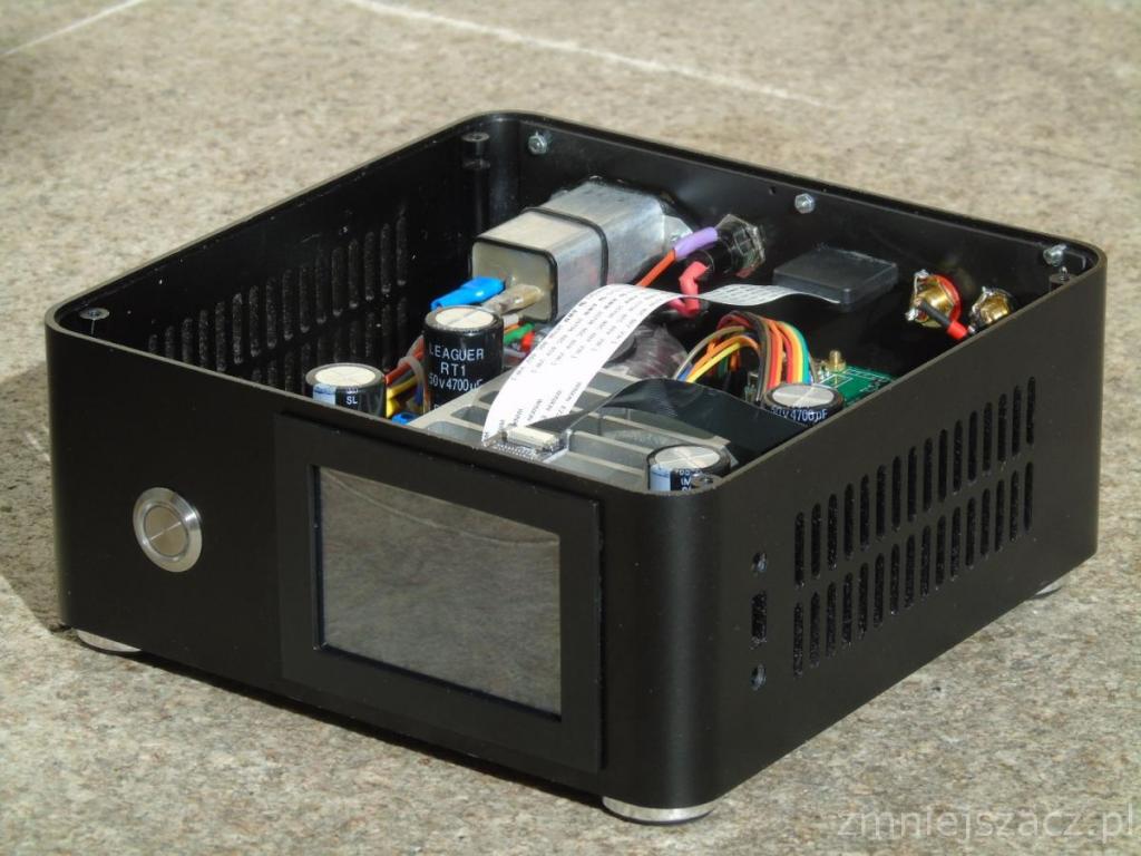

Skończyłem malinę.
Dziękuję tym Osobom, które mi pomogły.

Wszystkim którzy mają problemy ze stabilnym działaniem Moode - łącznie z 4.3 polecam ustawienie stałego IP - sytuacja po tym zmienia się diametralnie - nie wiem czemu - ale działa to dużo lepiej i szybciej.
Wyszukiwanie w aplikacji Linn Kazoo chodzi błyskawicznie - nie ma problemów z playlistami czy z uruchamianiem utworów - w przypadku IP dynamicznego były z tym duże problemy.
