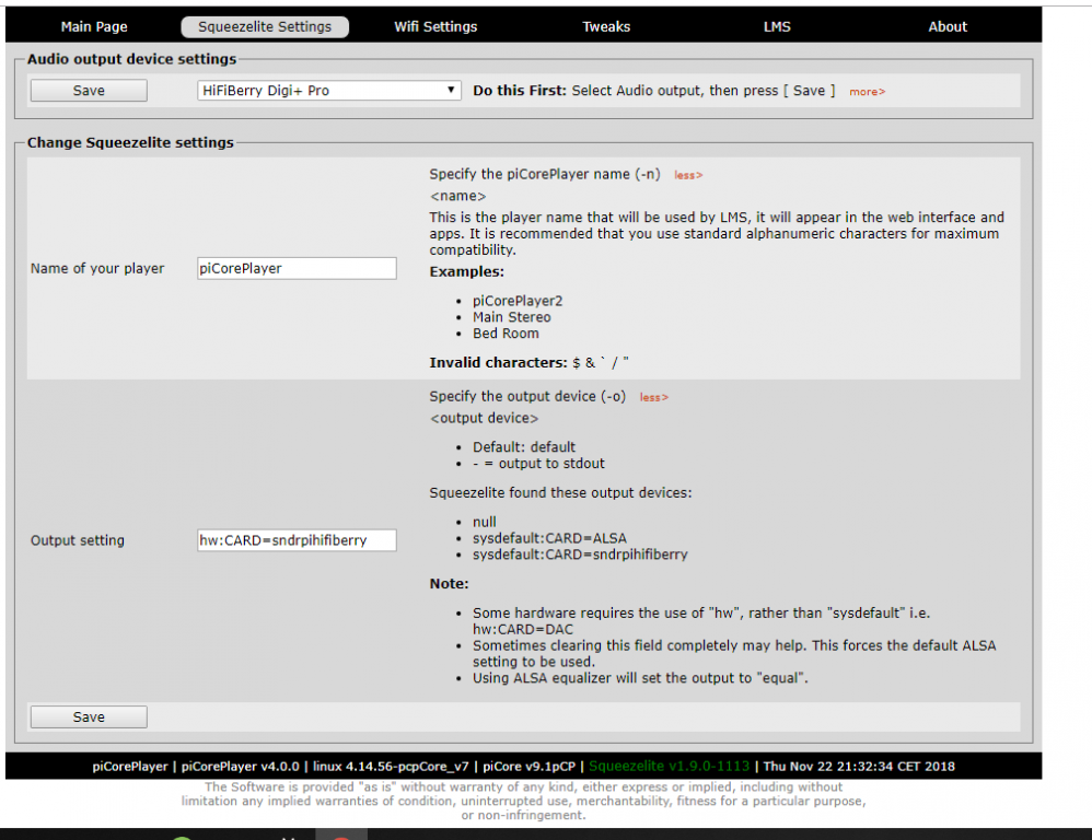

Zainastalowałem picore player żeby obadać działanie tego filtra ale pod ustawieniami karty nie mam żadnych okienek umożliwiających zmianę wartości. Co robię nie tak ?
Trzeba na dole kliknąć - Advanced :)
