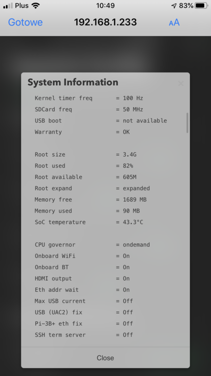

Jeszcze raz w kwestii temperatury pracy RPi4. Zamówiłem obudowę na AliExpress
Temperatura wcześniej: około 57-58°C (do 61,5°C gdy DAC był nad maliną, najmniej 51,5°C gdy DAC i malina stały oddzielnie na płycie montażowej).
Temperatura teraz: zrzut ekranu
Co prawda wykorzystałem tylko górną część obudowy ale jak widać różnica jest ogromna ?
Wrzuć fotki jak to wygląda. Czy można ją wykorzystać w przypadku dołożenia do Pi4 jakiegoś Digione czy pi2aes?
To zależy tak naprawdę. Swojego DACa byłem w stanie podpiąć ale to ze względu na to że ma długie wyprowadzenia. Allo Boss którego miałem wcześniej nie dałoby się założyć. Fotki wrzuciłbym od razu ale nawet te robione telefonem przez AS nie przechodzą ze względu na rozmiar... Także musze się pobawić w ich pomniejszanie.
