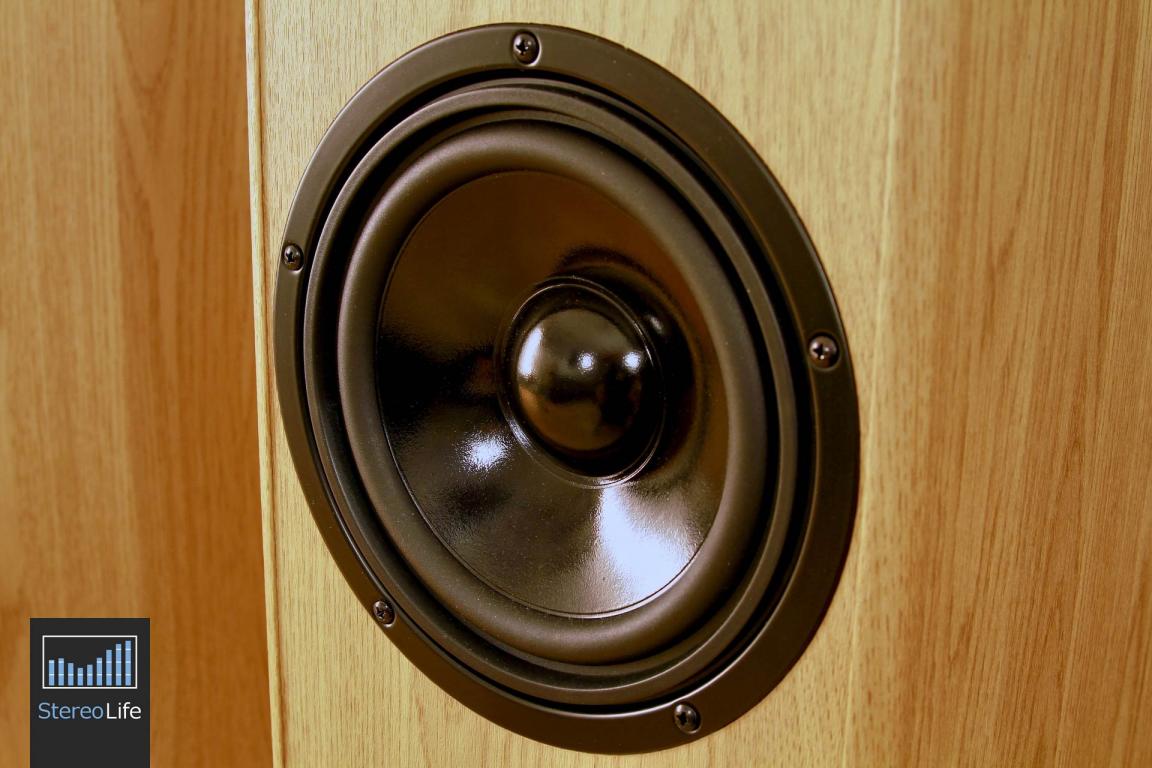

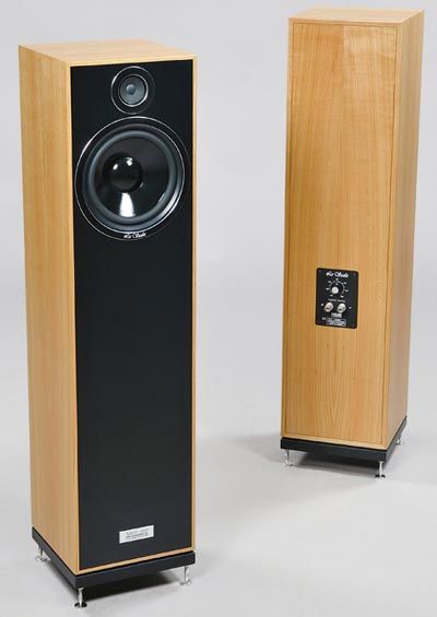

Natchniony wczorajszym wpisem Plastika postanowiłem przedstawić kolejną wydmuszkę. Tym razem WLM DIVA cena detal 22 000zł za wersję w bazowej okleinie.

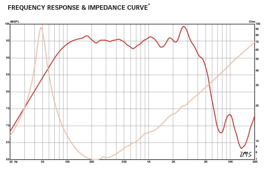

Czytając dane producenta natrafiamy na pierwszą nieścisłość a mianowicie pasmo przenoszenia podane od 33Hz.

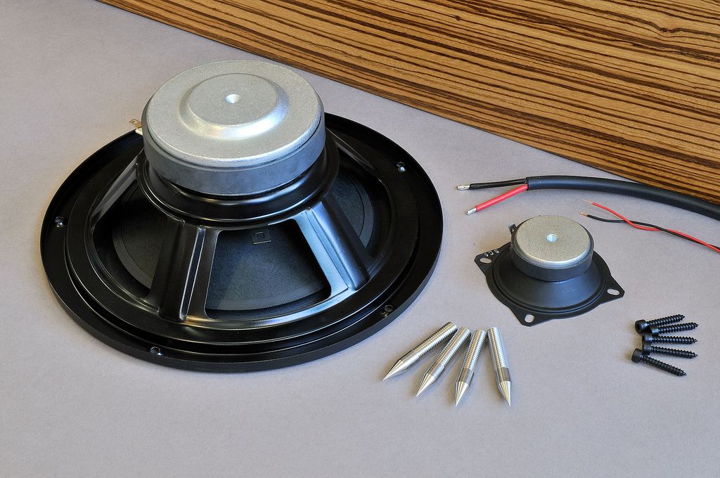

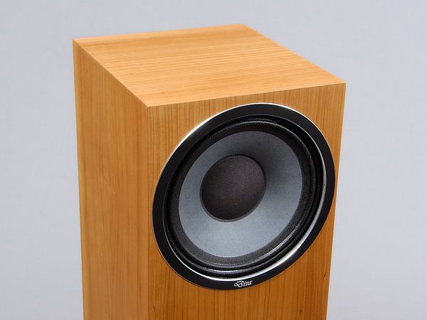

Wprawne oko od razu znajdzie koaksjalny głośnik Eminenece Beta 10CX za 65$ detal czyli 40$ hurt. Najtańszy driver z wytłaczanym stalowym koszem.
Sprawdzamy zatem charakterystykę i dane zastosowanego głośnika, a tam... Fs=49Hz a pasmo -3dB ponad 70Hz!!! Znaczy basu nie ma.

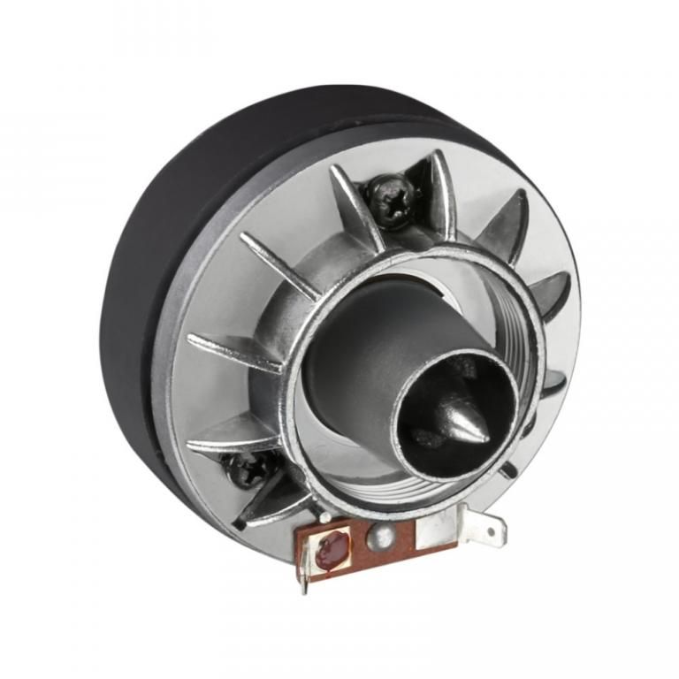

To dopiero wierzchołek góry lodowej. Nieco zniesmaczeni mamy nadzieję, że dokręcony do koaksjala driver będzie najwyższej jakości.
Po chwili szukania okazuje się, że jest tam zainstalowany Eminence APT 50. Bez problemu znajdujemy taki za 134zł detal w Polsce.
Myślimy taniocha ale jeszcze jakoś się trzymamy. 600zł za komplet driverów w hurcie w kolumnie za 22 000zł może lekko zniesmaczyć.
Niestety to nie koniec. Wysokotonowy APT50 i APT50 V2 jest produkowany dla Eminence przez... UWAGA, UWAGA TONISL!
Sam Tonsil chwali się na własnej stronie, że dostarcza je do Eminence.
Taki driver w detalu u Tonsila to całe 74zł, hurt 40zł czyli 10$.
Właściciele starych Altusów za 500zł mogą czuć się zaszczyceni ponieważ wspomniany APT50 to kuzyn użytej w tej wybitnej konstrukcji GDWT9/100.
Drżącym palcami bierzemy kalkulator, podliczamy cenę za głośniki i nie możemy przekroczyć magicznej bariery 600zł.
Doliczając zwrotnicę na 5 elementach i najprostszą obudowę nie da się przekroczyć nawet 2kzł. Skąd cena 22kzł Bóg jeden raczy wiedzieć. Przyznać muszę, że w Austrii wiedzą jak strzyc owieczki.

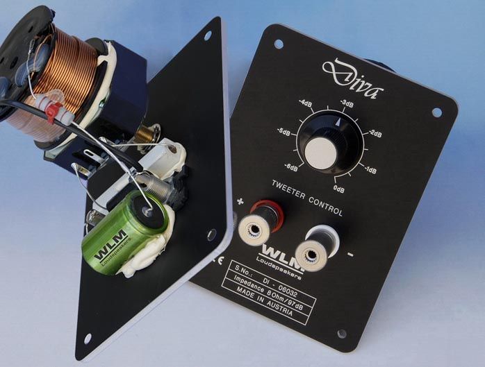

Kondensator za 4zl.
Nie twierdzę że wszędzie trzeba dawać super drogie Audiofilskie Kondensatory ale wystarczyło dołożyć 10 zł i można było zamiast tego tego elektrolitu wsadzić jakies mkp... chociaż do tonsila to i tak jak Kwiatek do kożucha.

coś w tym jest bo na same Gniazdo Głośnikowe WBT ( wygladaja jak WBT chyba ze to cos innego?) wydano kilkadziesiąt razy więcej niż na resztę podzespołów całej zwrotnicy...
Zresztapara gniazd WBT kosztuje nie duzo mniej niz wszystkie glosniki użyte w tej kontrukcji, a to juz absurd jakis...

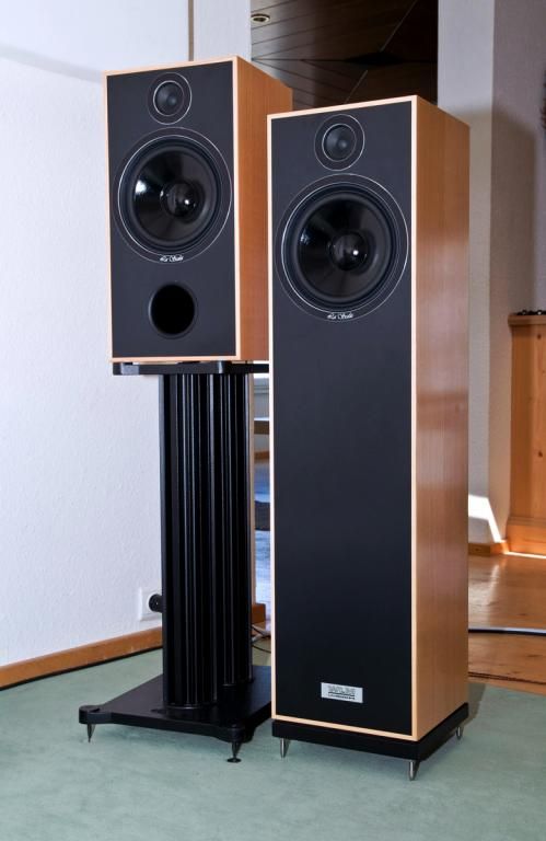

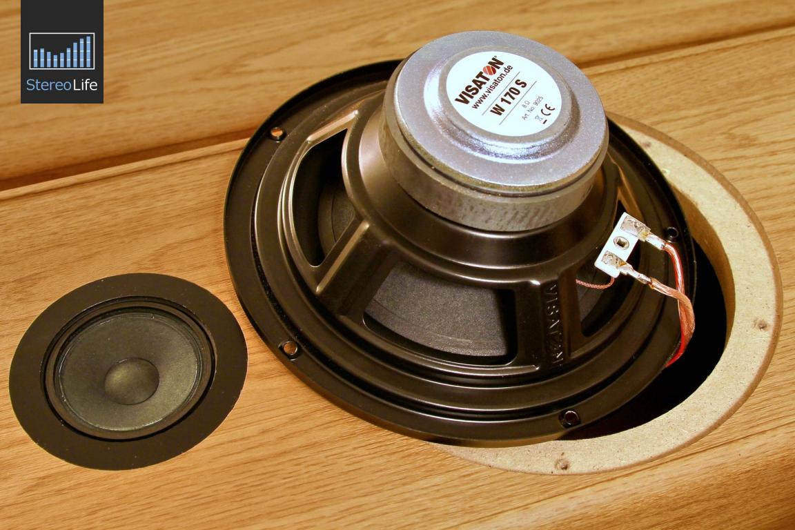

Kolejną ciekawostkę stanowi tajemniczy moduł Super Pack czyli nadstawka z głośnikami "wysokotonowymi". Na poniższym zdjęciu widać, że są zamontowane (pod kątem) 2 szt malutkich przetworniczków znanych z.... Telewizorów.
Najprawdopodobniej są to Visatony TW70 za 40zł/szt. Te same, które występują w niższych modelach Stella, La Scala i są widoczne na zewnątrz. Nadstawka kosztuje ponad 10 000zł. Ręce mi opadły.

Wszyscy znający się na audio i nie tylko wiedzą, że z kiepskiej jakości części nie da się zrobić nic porządnego. Żadne płomienne wpisy reklamowe z gazetek nie są w stanie walczyć z twardymi faktami. Producent kolumn WLM po prostu robi sobie żarty z klientów i liczy na totalną niewiedzę techniczną. Na szczęście tylko nieliczni się na to złapali.

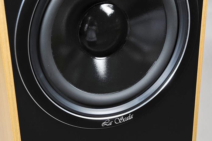

Następny model WLM La Scala kosztuje 17 000zł. Wykonany jest z najtańszego Visatona TW70 (za 4 dyszki detal) przedstawionego wcześniej i świetnie znanego Visatona serii w200s.
Koszt zakupu kompletu przetworników w hurcie max 400zł.

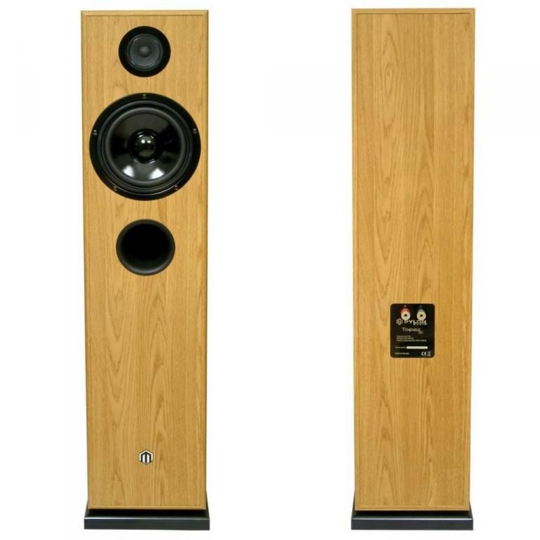

Identyczne przetworniki oferuje w swojej konstrukcji... Polski PYLON za 1795zł brutto/komplet!!! Jest to model Topaz 20 z identycznym duetem Visatona, jedyna różnica to ciut mniejszy midwoofer w170S. Mało tego nadal na nich zarabia a koszt wykonania jest porównywalny z La Scalą.
Poniżej łamigłówka, znajdź 5 różniących te konstrukcje szczegółów. Powyższy wyzysk i absurdalne marże pokazują, że warto poznawać fakty techniczne aby nie stracić ciężko zarobionych pieniędzy na przewartościowaną tandetę.
Skoro Topaz to ledwo początki hifi to jak nazwać WLM LaScala za 17 000?
Szymek nie ma takiej wiedzy, zresztą sformowania są również Twoje. Szkoda.......
Akurat żeby porównać przetworniki w tych dwóch kolumnach nie trzeba mieć wiedzy. To widać na oko i nawet było poruszane w klubie Pylona.
Nie trzeba być audiofilem żeby Visatona rozpoznać.
