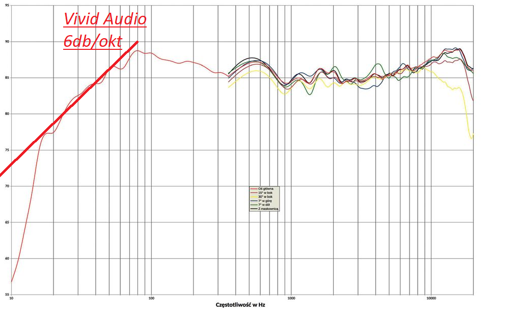

-3dB to umowny punkt dla których określa się pasmo przenoszenia jednak on nie oznacza, że w tym miejscu kończy się pasmo. Dla basu dużo bardziej miarodajny jest popularny punkt -6dB a znawcy tematu wiedzą, że tak na prawdę liczy się punkt -10dB.
Kolumny z nisko położonym punktem -10dB a relatywnie wysoko położonym -3dB, czyli takie z wcześnie aczkolwiek łagodnie opadającą charakterystyką,  będą grać zdecydowanie lepiej od kolumn które będą osiągać niższą częstotliwość dla -3dB ale faktycznie poniżej tego punktu lecą stromo w dół i -10dB jest położone niewiele niżej na osi częstotliwości. Na papierze porównując punkty -3dB te drugie wygrają a w praktyce będzie dokładnie na odwrót.

To jakie pasmo osiągają przy -10dB?
Przy około 23Hz. Osiąganie bardzo niskich częstotliwości z tych głośników jest dość trudne w rozwiązaniu pasywnym. Na pewnym etapie prac był sprawdzany układ półaktywny z pozytywnym skutkiem ale decyzja należała do zamawiającego a ten pozostał przy rozwiązaniu pasywnym. Nie mniej konstrukcja zwrotnicy, sposób jej mocowania , ilość miejsca zostało tak przewidziane, że w przyszłości gdyby właściciel zmienił zdanie to można przejść na układ półaktywny.
Mi osobiście brzmienie pasywnej wersji, pomimo braku "dociągnięcia" najniższych częstotliwości, bardziej się podobało. Po prostu to co było dokładane w sposób aktywny nie jest już tak istotne, rozwiązanie pasywne obejmuje wystarczający zakres pasma.

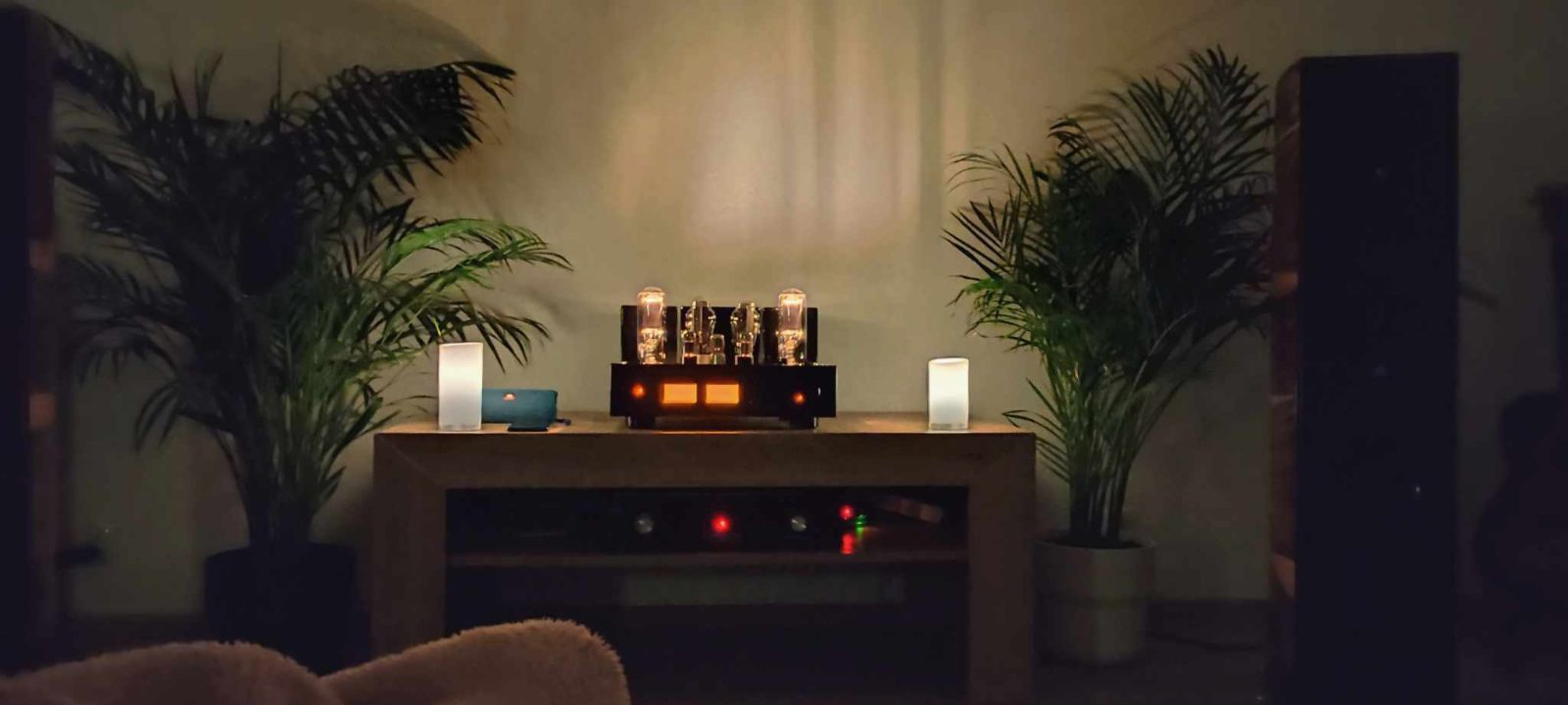

Polecam mocno do kolumn yb lampę. Już z push pull cayin A70mk2 było fajnie. Obecnie SET od Line magnetic jest totalna petarda. Przestrzeń i namacalność dźwięku zjawiskowa. Już ciche słuchanie daje świetny dźwięk ze świetnym dociążeniem. Polecam gorąco.
