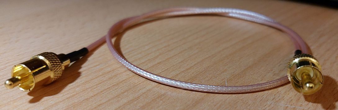

Panowie,
nie ukrywam, że czas dość smutny, więc może chociaż na chwilę zająć głowę czymś innym.
Temat prowokacyjny: interkonekty DIY (prawie)
Czy warto pakować pieniądze w kabelki ???
W dobre przewodniki warto.
Niska impedancja, dobry gęsty ekran, materiał izolacyjny z prawdziwego zdarzenia, dobra miedź przewodników - srebrzona linka
Otóż proponuję Wam kupić / zrobić i posłuchać samemu czy warto ??
Ile to kosztuje ???
Na tyle mało (dzisiaj w cenie 5l Pb95plus), że można zaryzykować kupić i posłuchać samemu,
w razie braku różnicy nie desperować, a w razie słyszalności różnicy z poprzednim przewodnikiem,
wyrazić zadowolenie uśmiechem klasy bananek, może nawet parę ząbków do tego (ale nie przesadzajmy)
Dane techniczne przewodu:
- materiał drutu: linka, miedź pokryta srebrem
- izolacja: PTFE
- oplot: linka, miedź pokryta srebrem
- powłoka zewnętrzna: FEP
Zakończenia:
- wtyki RCA, toczone
- materiał: miedź
- izolacja wewnętrzna teflon
Jak to gra ??
zajefajnie 🙂
Cena: mnie dwa takie kabelki o długości 0,5m kosztowały z przesyłką 33,17 zł
Ktoś chętny ?
Chętnie się podzielę namiarami, no chyba, że ktoś zgadnie co to ?
10 minut temu, Millerek napisał:
Radiora RG-316?
No żesz... łatwo poszło.
Kiedyś poszedłem do sklepu po smar silikonowy do roweru. Na półce obok siebie stało kilka. Jeden się nazywał do roweru i kosztował X a drugi obok nazywał się silikonowy i kosztował 25% z X. Sprawdziłem zawartość, hmm... taka sama. Potwierdza to jedynie zasadę, że rzeczy kosztują tyle ile ludzie są skłonni za nie zapłacić a nie tyle ile są warte.
Co do kabelków, to tak, jest to przewód RG316, choć jest wiele podobnych w teflonie, gęstym oplocie czy srebrzonych przewodnikach. Do kupienia na portalu gdzie mają wszystko, pewnie można też w sklepie krótkofalarskim. Pasmo użyteczne rzędu GHz pewnie sobie poradzi z liniowym przeniesieniem sygnałów rzędu kHz 🙂
Tak, że dzisiaj powód do małego bananka, tak nieśmiało kącikami ust. Słucham utwory które znałem na nowo, tym razem słysząc rzeczy, których wcześniej nie słyszałem. Też tak macie ?? Audiofilia ??

Witam, ten kabelek od kolegi Boroowa przypomina mi wyrób firmy SYTRONIC-KABEL GMBH Germany 50 OHm RG316 C oraz bardzo podobny z firmy Nagoya. Dostępne w sklepach krótkofalarskich oraz z akcesoriami do CB radia, Niestety, albo stety popełniłem taki IC i grał całkiem przeciętnie. Więc zrobiłem z niego coś "grubszego" po dwie żyły na plus i dwie żyły na masę a ekrany od strony CD. czyli taki kierunkowy. Poprawa niewielka ale doświadczenie niezbędne. Co dalej.... No powstało jeszcze kilka różnych z różnych materiałów ale obecnie gra, i to chyba najlepiej, kabel ze srebra 999 o  średnicy 0.8mm i izolacji PVC, teflon, papier i gęsty ekran z miedzi cynowanej, całość opakowana w niebieską rurkę termokurczliwą i wtyczki WBT i wygląda prawie jak Siltech. I to gra, o ile kable grają, albo ma najmniejszy wpływ na dźwięk. Można jeszcze inaczej. Drugi bardzo dobry kabelek, który popełniłem, to taśma komputerowa 10cio parowa - kolor szary. Do kupienia na szpuli 10m lub na metry w znanym portalu aukcyjnym. I teraz tak: od strony CD lutujemy po równo na sygnał i masę, dzieląc po dziesięć żyłek. Od strony wzmacniacza nie lutujemy jednej środkowej pary - czyli 1 sygnał i 1 masa oraz po dwie żyłki zewnętrzne od sygnału i masy. Powstaje nam taki kabelek kierunkowy. Dlaczego tak? Próbowałem różnych wariantów i to rozwiązanie "zagrało" najlepiej. Który jest lepszy, trzeba sprawdzić, co komu pasuje. Obecnie używam obu na zmianę, a droższe markowe IC leżą i... pamiętam tylko ile na nie wydałem,,, Ale kto nie lutuje, ten nie wie...
Pozdrawiam poszukiwaczy dobrego dźwięku
