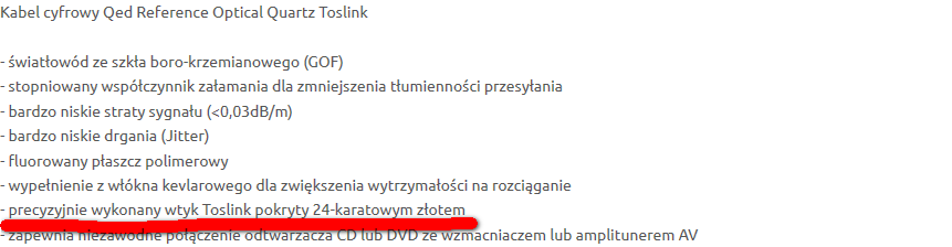

To już jest jakaś jawna kpina.
Złocone końcówki w optyku?!

Z tych co podałeś najlepszy jest Qed, bo już na szkle, reszta to plastikowa żyłka i przy długości jaką potrzebujesz w zupełności starczy z nawiązką. Jak będziesz przekraczał 10m długości to mmmoże coś lepszego, a tak to zwykły firmowy optyk.

Wtyczka powinna być plastikowa i lekka. Żadne metalowe obudowy, żadne złocone końcówki (nonsens całkowity), żadne oploty na kablu. To wszystko powoduje, że kabel staje się cięższy a przede wszystkim wtyczka staje się ciężka. Gniazdo optyczne jest plastikowe i wtyczka wchodzi na klik. Jak wtyczka będzie metalowa to wyrobi gniazdo i będzie wypadać. Optyk jest lekki i taki powinien pozostać a lekka wtyczka plastikowa spełnia się idealnie.
Standard jasno określa jakiej grubości powinno mieć włókno - te wszystkie grube przewody optyczne to tylko robienie z klienta idioty. Ta grubość to tylko audiofilsko-wizualny oplot czy jakaś niepotrzebna dodatkowa warstwa nylonu. Optyk ma być giętki, lekki, odporny za zginanie.
