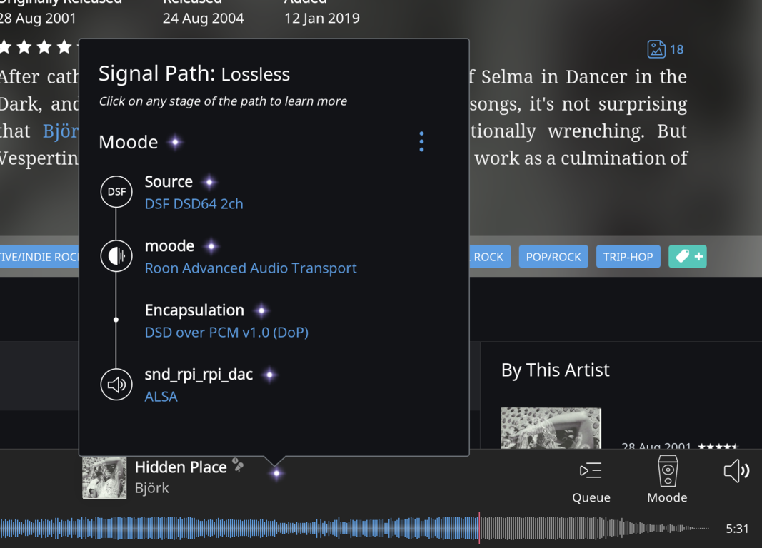

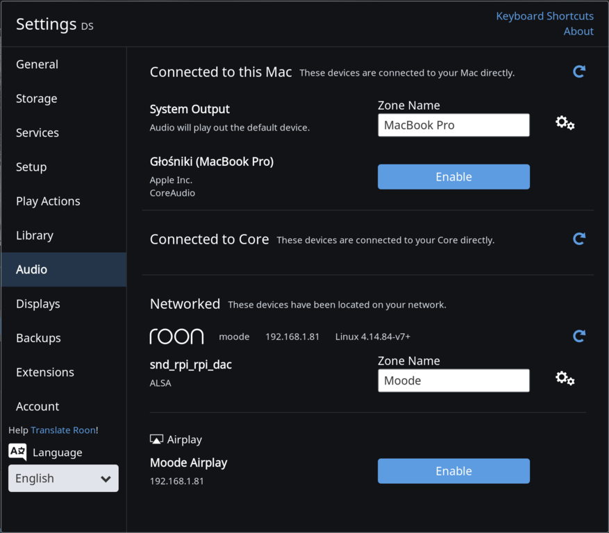

11 godzin temu, piorasz napisał:
W roon masz na myśli w sekcji audio tak?
Bo u mnie w roon pokazuje w sekcji audio kilka sterowników z Volumio. Czyli np Amanero usb, hdmi i jakis sterownik z HiFiBerry.
Rozumiem, że roon core masz na innym kompie?
U mnie wygląda to tak:
1093515891_Zrzutekranu2019-03-22o20_21_05.thumb.png.006216d0e02e0f51f68ff07f47fb8c4e.png
1081636979_Zrzutekranu2019-03-22o20_24_34.thumb.png.33e717b7f9e88cf6ecfc5330fb78acd2.png
Dzięki za screeny. Ustawiam tak samo na volumio i nie mam dźwięku przez roon. Roon Bridge oczywiście zainstalowany i widać w procesach, że jest odpalony. Jak gram z Volumio bez roon to wszystko gra. Dziś spróbuję na Moode.
A przy okazji w roon w ustawieniach możesz ustawić samplowanie do 384 czy tylko do 192?
Zapomniałem o jednej rzeczy. Niby oczywista ale warto wspomnieć. Żeby Roon grał na Moode (pewnie tak samo będzie z każdą inną dystrybucją) urządzenie audio nie może być w użyciu. Czyli jeśli wcześniej słuchałeś Tidala, po DLNA, AirPlay czy w jakikolwiek inny sposób to najpierw musisz zatrzymać odtwarzanie (w przypadku AirPlay wybrać inne urządzenie końcowe na iPhonie/Macu) i dopiero wtedy włączyć odtwarzanie w Roonie.
Taka pierdoła ale trochę wkurzająca. Kiedyś na forum Moode proponowałem, żeby lepiej zintegrować RoonBridge’a ale autor narzekał na licencje dystrybuowania RoonBridge’a i porzucił temat. A szkoda.
