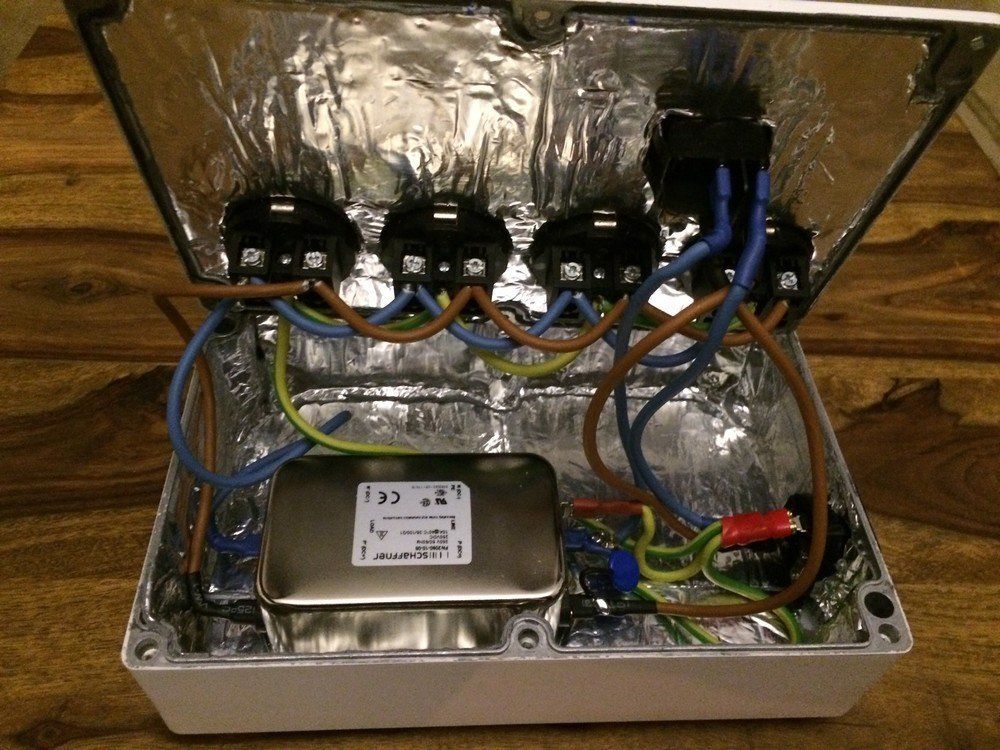

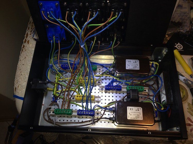

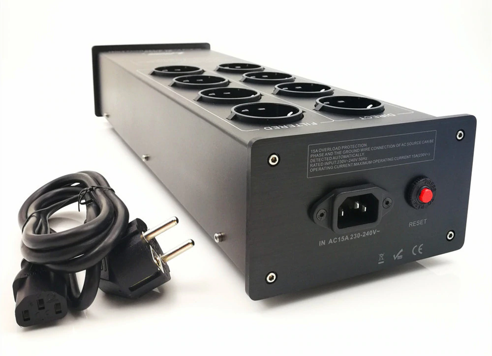

Powtarzam jeszcze raz, możesz listwę skonstruować sam, nie jest to takie trudne. Koszt dobrego filtra to 180 zł , + kable -30 zł + gniazdo IEC z bezpiecznikiem i wyłącznikiem =65 zł + gniazda shuko np.8 szt. -200 zł + warystor 3-5 zł + konektory -20zł+ koszulki termokurczliwe - 10 zł = 510 zł . Do tego dochodzi obudowa , możesz kupić w TME / mój prototyp , zdjęcia 1 i 2/ koszt z wycięciem otworów , na frezowaniem , malowaniem proszkowym 300 zł, lub pójść dalej i skorzystać z obudowy firmy Modushop / obecne moje dwie listwy , zdjęcia 2 ,3,4/ ale tutaj robi się już znacznie drożej ?
Najtańszym rozwiązaniem jest zakup samego filtra i podłączenie go pod najzwyklejszy przedłużacz. Dla bezpieczeństwa można go umieścić w plastikowej obudowie za 20 zł.
Od razu powiem , że jeżeli elektryka nie jest Twoją mocną stroną to po zakończeniu projektu powinien go obejrzeć elektryk.
