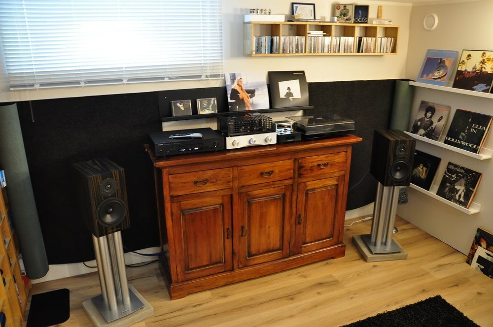

Fajny zestawik. Miło pooglądać zdjęcia użytkowników.
Bardzo lubię ten analogowy system i cały rytuał puszczania muzyki z vinyla, ale w ferworze życia rodzinnego rzadko znajduję na to czas. Na co dzień streamer jednak jest dużo wygodniejszy i świat muzyki się ogromie otwiera. Mam nadzieję że zaszczepię dzieciakom pewną wrażliwość muzyczną :)
