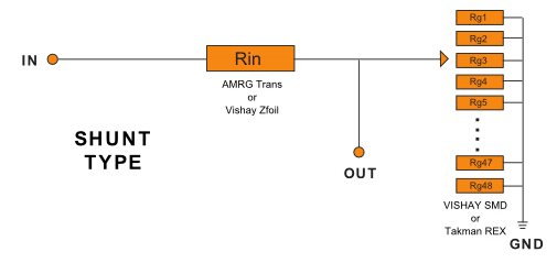

1) shunt
źródło grafiki
Tu pomysł jest mam taki aby zrobić shunt na przekaźnikach kontaktronowych które są tanie, przy małych prądach nie zużyją się nigdy.
Wady: użycie aż 20-24 przekaźników kontaktronowych na kanał więc zajmie to trochę miejsca. Cenowo wyjdzie ok 150 zł za dwa kanały na porządnych rezystorach.
Plan mam taki aby zwykły tani potencjometr wyprowadzić na panel. Potencjometr podłączyć do ADC uC i z uC wystosowywać przekaźniki

dwa do potęgi osiem przekaźników daje 256 różnych poziomów głośności.
Ten shunt to generalnie dobry pomysł.
Przy podejściu 2^8 musisz trochę przemyśleć "kolejność" załączania i rozłączania. Albowiem optymalne nie jest ani break-before-make, ani make-before-break, a właśnie coś "pomiędzy".  To można w oprogramowaniu sprytnie uwzględnić.

Dzięki zjj_wwa ale wówczas robię własnego DAC`a, myślałem o tym by zawsze był jeden rezystor do masy ale w sumie może to nie jest głupie aby zrobić własnego ala DAC`a
Obawiam się, że trzeba bezie kupić pudło rezystorów, żeby precyzyjnie dobrać pary. Obawiam się, że bez dopasowaniu jeden z kanałów bezie cichszy przy niektórych głośnośćiach.

Ivan Nikitin myślałem o precyzyjnych rezystorach 0.1% wówczas odpada ten problem a cenowo nie robi się kosmos jeśli nie robisz tego masowo.
@yacool1975 Tam pomysł bym aby robić potencjometr mechaniczny z kontaktronami poprzez umieszczenie magnesu na osi potencjometru i okazało się że sporo wyszło sporo problemów mechanicznych aby kontaktrony obu kanałów przełączały się w tym samym czasie. Z tego co wiem projekt nie został ukończony a na pewno nie udostępniony publicznie
A to "pomiędzy" to co to jest? No make, no brake? ?
Pierwsza myśl jaka normalnie przychodzi do głowy to break before make na wszystkich pozycjach bitowych.
Ale można to trochę skomplikować. Można softem przeanalizować w oprogramowaniu lub w logice stan wszystkich pozycji bitowych "przed" i "po"  zmianie.
W szczególności .. niektóre z nich będą"1" zarówno przed jak i po zmianie. Tych nie ma potrzeby breakować.
Pozostałe zaś break before make.

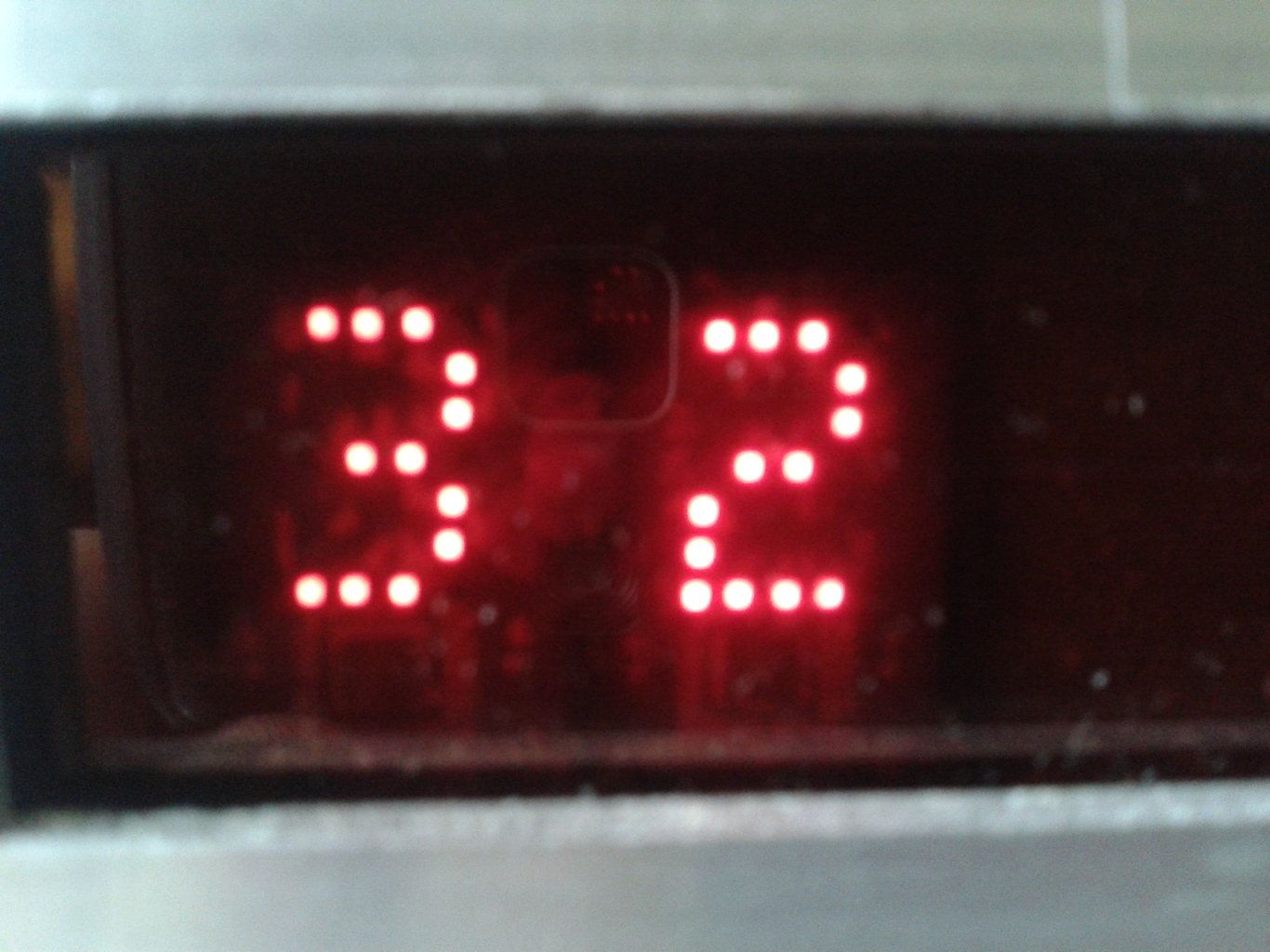

Ja zrobiłem ten układ:
sterowanie enkoderem:
inny enkoder (24 poz/obrót) nie działa prawidłowo (to znaczy działa ale co drugi skok przełączał, przysłali mi jakiś inny niż ten pierwszy omyłkowo)
przekaźniki to:  V23026-A1001-B201 łączone szeregowo bo zasilanie ustawione na +10V
wyświetlacz to hp 5082-7340 wraz z układem CD4010 celem dopasowania poziomów (CMOS do TTL)
zastosowałem 14 przekaźników
przy przełączaniu nie słychać stuków w dźwięku
zrobiłem co 0.5 dB i przełącza płynnie, jak dla mnie zbyt płynnie i czeka mnie zmiana na 0.6 albo 0.7 dB
